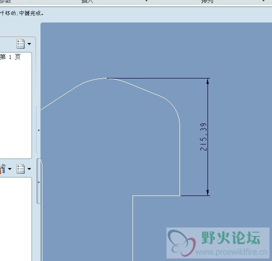

,如下图,请问如何才能标注到倒圆角之前的实际尺寸呢?

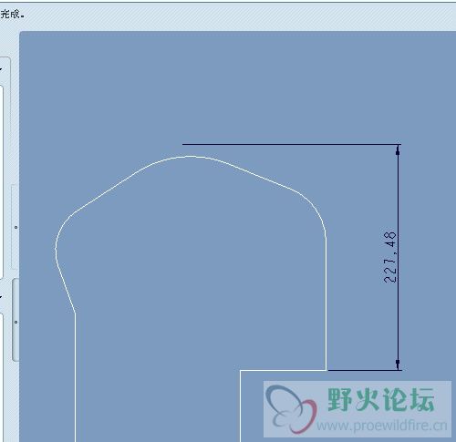

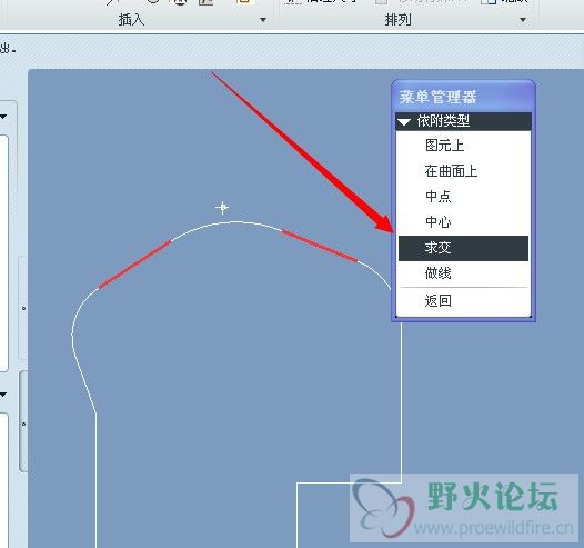

你的意思是这样:
求倒圆角的交点(就是倒圆角前的),按住Ctrl键选取与圆相切的两条边,求出交点,再回到图元上测量就行了~
