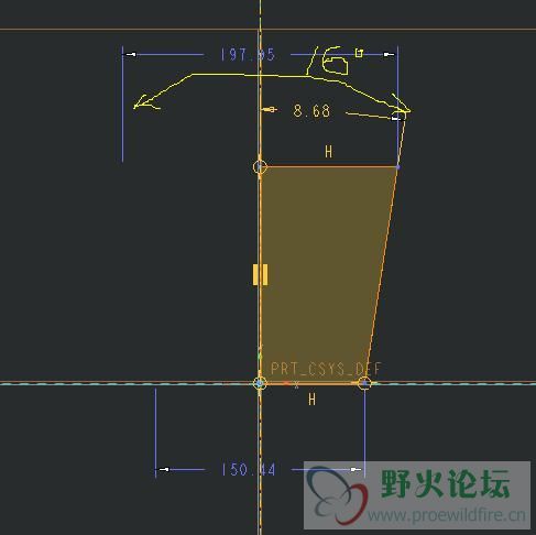

因为是旋转,所以只画一半,直径可以标注出来,那么角度能不能也标注个完整的,而不是现在一半。

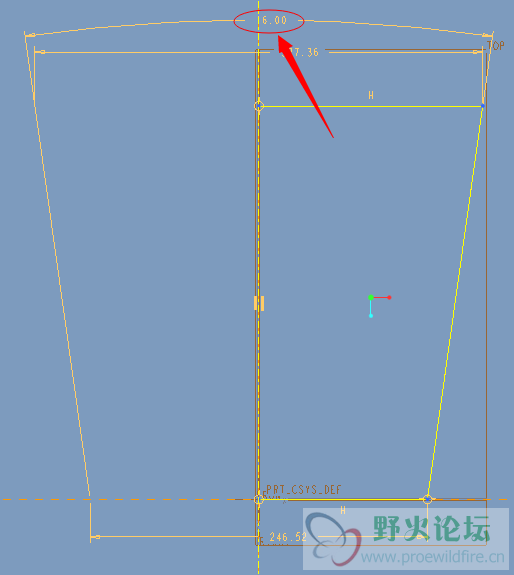

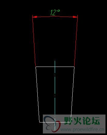

可以的.建立中心线,选择标注,先点一边,再点中心线,再点回刚才第一次点的那一边,中键完成下图标注OK!

一开始是这么做的,但点中键没反应,现在可以了,真是很奇怪,还以为不可能这样做呢。
