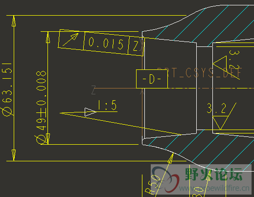

各位大侠,请教一下如何将形位公差竖向放置(proe系统似乎默认水平方向啊),我是用插入几何公差的方式标注的公差,但都是水平方向放置的,如何将那个框竖向放置,希望大家赐教,谢谢了。
如图形位公差
如图形位公差

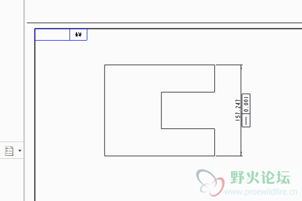

目前,只找到“尺寸”这一种方法。
99
105

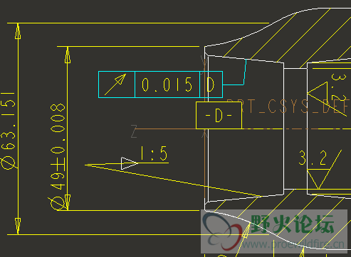

3#的方法我画了一下,有这样一个问题,就是这个形位公差标注的位置是个锥度标注,没有尺寸能够对应选择。
4#的我也试了一下,放置里面的法向和切向画出来是这样的效果,还是不可以变成竖向放置。
综上,有别的方式绘制竖向的形位公差吗?不一定用插入--几何公差的方式。

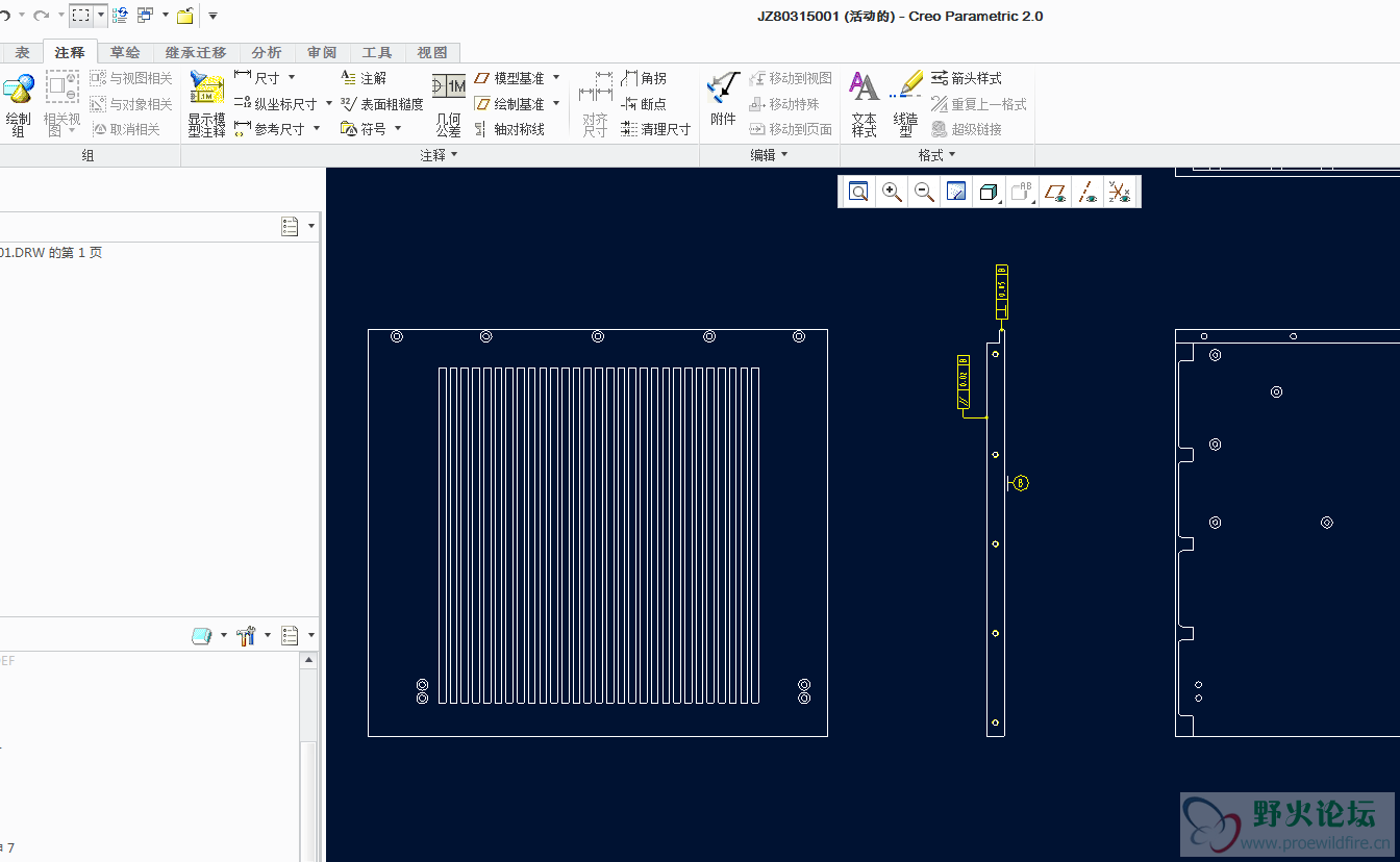

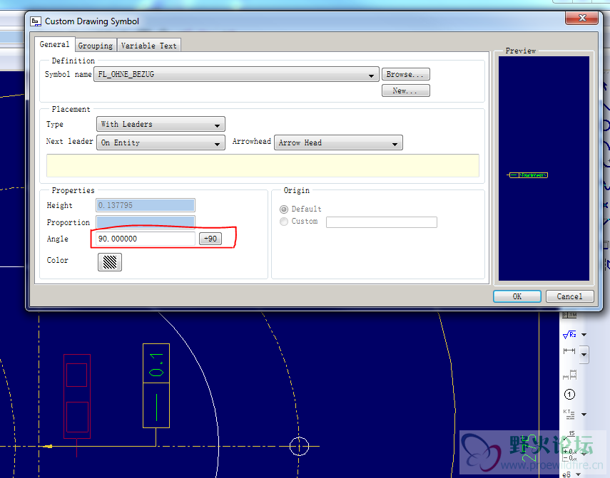

发表于 2014-9-23 13:34 | 显示全部楼层
请看图片

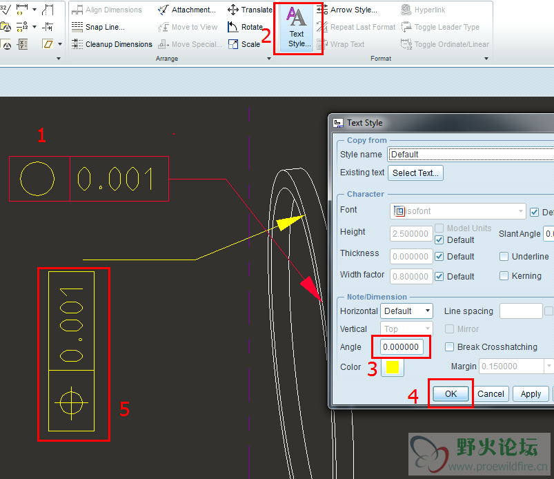

你好,我的是proe 4.0 实现的方法。详见下图角度的设置
tolerance setting
tolerance setting
