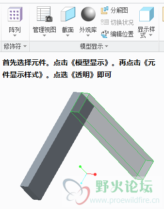

单个元件的《透明》设置方法

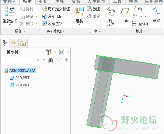

发表于 2014-9-18 10:46 | 显示全部楼层
当提示选择零件时候,
点击模型树上的顶级装配,
即可赋予全部零件为透明

4楼正解。。。非常实用。

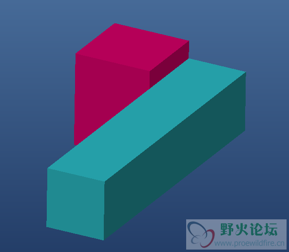

 楼主| 发表于 2014-9-19 10:22 | 显示全部楼层
钟汉昌 发表于 2014-9-18 10:46
当提示选择零件时候,
点击模型树上的顶级装配,
即可赋予全部零件为透明
可以设置透明,但是下面的所有的零件又都成为同一种颜色了,我想不改变部件颜色的条件下设置。。。

发表于 2014-9-19 14:01 | 显示全部楼层
4楼正解,只是这样的话,会让零件的显示状态为独立,接下来不能随意跟随全局更换。
更好的办法是在增加显示状态的树列
