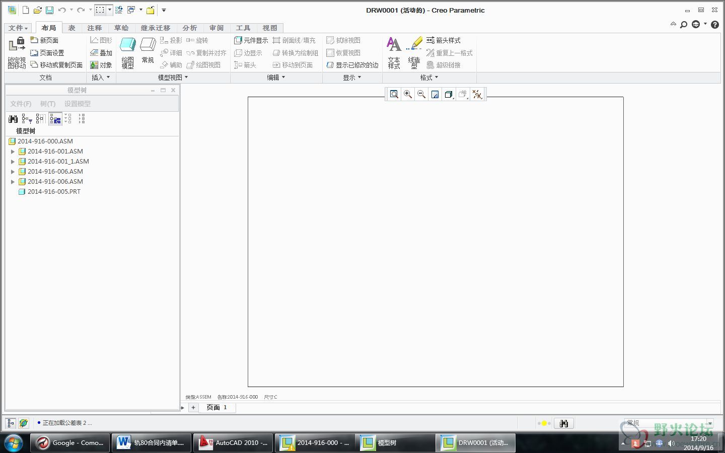

用的是WIN7 32位,CREO2.0 M120,已经设置了自己习惯的快捷键,如RE为调出绘图参考选择界面,A3为转到工程图且用国标A3图纸模板,AA3相应为装配工程图A3模板。刚开始设置的时候都是可以用的,但是过几天就失效了,RE没反应,更奇怪的是,如果我输入AA3,得到的是如下界面:
AA3快捷键得到的界面
AA3快捷键得到的界面
发现没有调A3图成功。
输入A3,得到
A3快捷键得到的界面
A3快捷键得到的界面

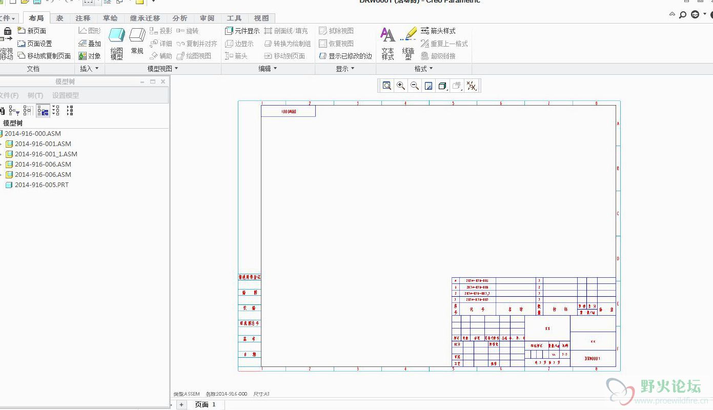

这个快捷键是可以调入的,如果调入成功后我再输入AA3,就可以得到A3的装配工程图模板
再次输入AA3得到的工程图
再次输入AA3得到的工程图
当初设置快捷键的时候CONFIG文件保存肯定是自己常用的路径,这种错误老鸟不会犯。而且CERO1.0我用的时候没发现这种情况,不知道用同志遇到这种情况没有,求助啊!!

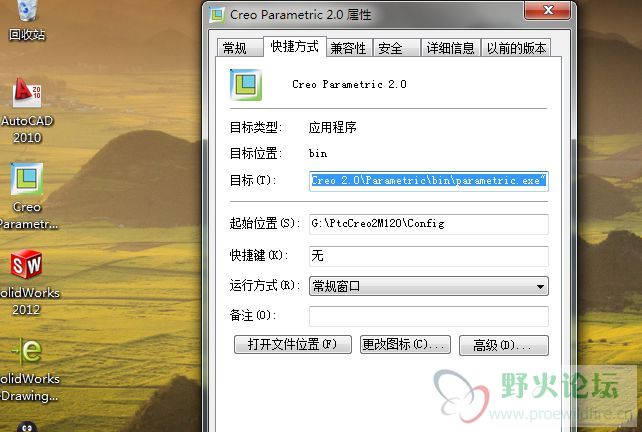

大大,config中的文件依然是存在那些快捷键的,但是就是失效无用了。而且,还有个情况,我的不显示基准快捷键是DD,当初设置的是在某个装配图中录制的,在零件图和工程图,及新建图中就没效了。真是晕头了,从没遇到过这种情况啊。
设置好后
设置好后
启动目录

试试复制CREO系统自带的CONFIG.pro(也就是TEXT文件夹下),另存为CONFIG.sup,把快捷键都copy到这里面,这个文件时强制执行的(有与它冲突的以它为准),你看是不是能解决问题。我的快捷键没出过这样的问题。
