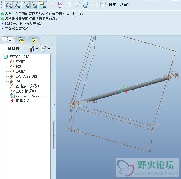

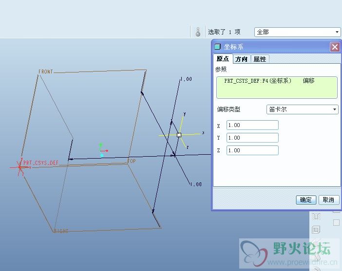

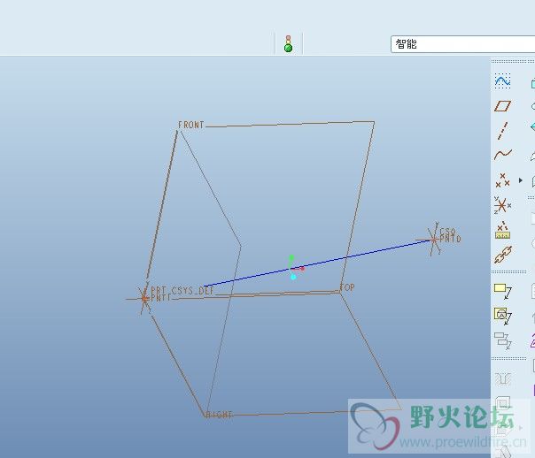

我有一个关于空间曲线扫描的问题,可能非常简单,但是我试了好多扫描的方法都没有成功。
我建模过程如下:
1、画了两个点,坐标是(0,0,0)与(1,1,1)
2、将两点用基准曲线连接起来
3、(1)用扫描工具时提示选取轨迹不可用(2)扫描混合和可变剖面都没有成功,不能共建几何或者根本无法草绘
求大神解答,不知道大家是否遇到过这样的问题,谢谢了啊

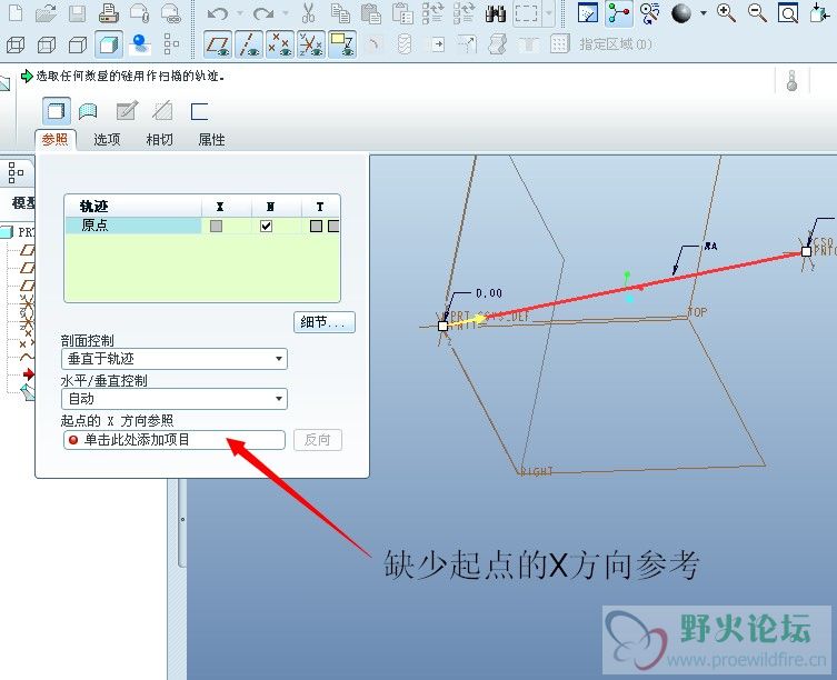

我曾经遇到过,很简单,只是缺少一个起点的X方向参照,选择方向参照即可.

原来是  缺少一个起点的X方向参照  ,学到了。
注意到 X方向 其实就是要我们选定扫描的起始方向。
 楼主| 发表于 2014-9-17 21:13 | 显示全部楼层
谢谢@叶子风云,我已经按照你的方法解决了问题。十分感谢!!!
