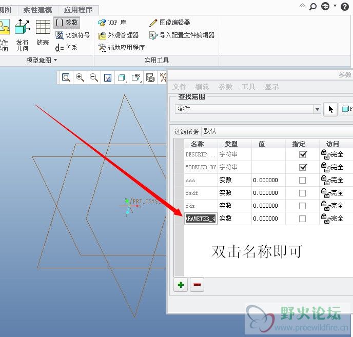

参数名称打错了,想更改怎么搞?

发表于 2014-9-16 19:45 | 显示全部楼层
双击名称编辑命名即可.

 楼主| 发表于 2014-9-16 20:00 | 显示全部楼层
叶子风云 发表于 2014-9-16 19:45
双击名称编辑命名即可.
我的是CREO2.0,双击没反应。会不会是软件的问题。

发表于 2014-9-16 20:03 | 显示全部楼层
你没看清楚我的也是Creo2.0吗?~

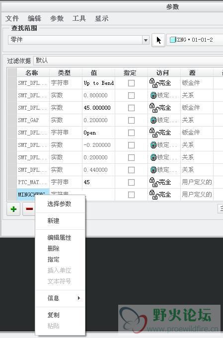

发表于 2014-9-17 21:38 | 显示全部楼层
初次设参数还是可以马上改的,过后就只能删了再来。

发表于 2014-9-23 16:21 | 显示全部楼层
参数命名好按“确定”退出后,再打开参数界面,不能“双击 编辑”。2# 叶子风云 是否还未退出时,就编辑?长期以来,我和楼主一样,很不爽!
