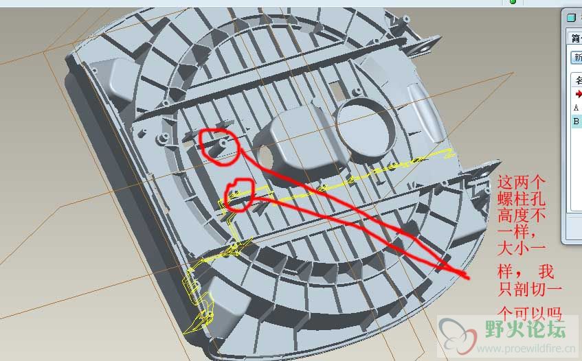

[求助] 做剖视图这种情款要剖开吗?谢谢

未命1q名-1.jpg 做剖视图这种情款要剖开吗?谢谢

发表于 2014-9-16 15:59 | 显示全部楼层
不用标注  CNC罗或者开模具都不需要   编程控制就行了
发表于 2014-9-16 16:15 | 显示全部楼层
哥们是做电饭煲的么,这是个内盖吧

发表于 2014-9-16 21:27 | 显示全部楼层
能表达出来每一个需要的尺寸就行

发表于 2014-9-17 07:56 | 显示全部楼层
要标注的!

发表于 2014-9-17 08:25 | 显示全部楼层
這個是要標注的

发表于 2014-9-17 08:35 | 显示全部楼层
两个柱子的高度不同,所以要分别标两个高度的尺寸,另外,可以用局部剖视上注明是何种螺纹,如UNC 4-40,或M3牙。
