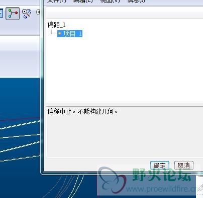

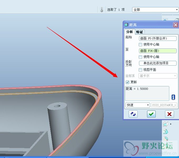

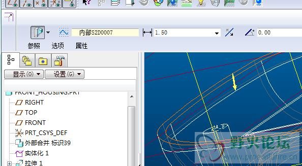

我做的一个housing练习,但是不太明白是为什么我用偏距向下1.5就是不成功,向下1可以。如图和附件。求解!

楼上说得正解,你向下偏移1.5mm与周围圆弧面相交,倒致中止.
不过可以用插入---高级特征---唇,来实现这特征.
