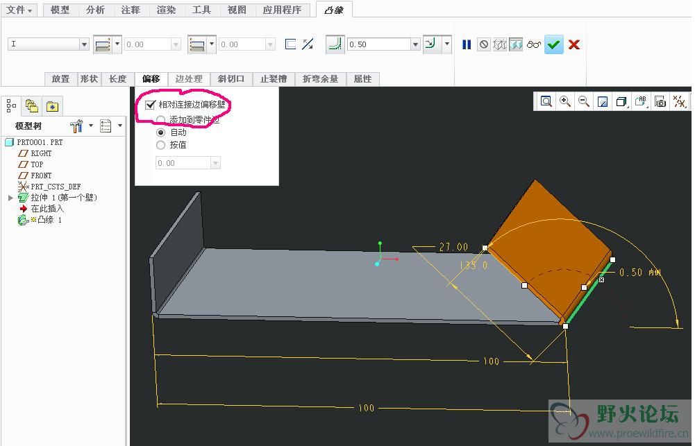

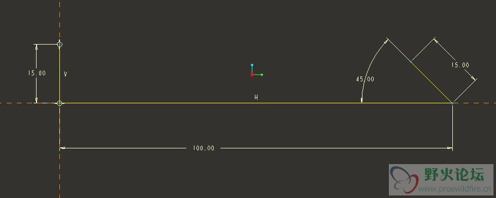

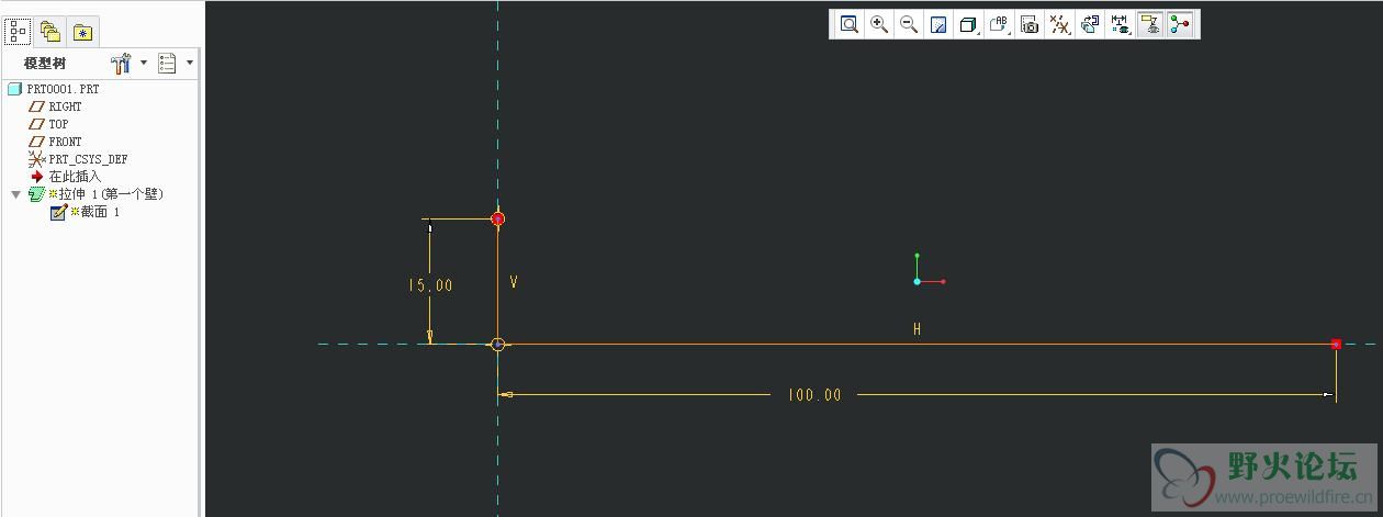

1.5厚,折弯后就这样子了,外尺寸变了

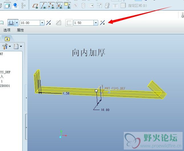

向内加厚就可以了~~~
47
 楼主| 发表于 2014-9-16 11:58 | 显示全部楼层
设置内R0.5后,向内加厚还是一样的结果啊

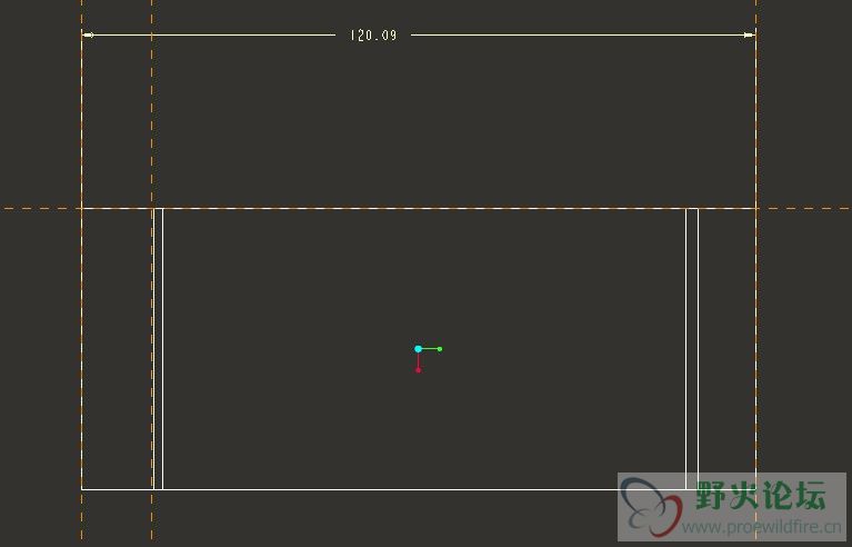

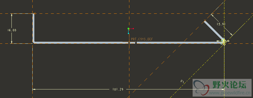

 楼主| 发表于 2014-9-16 12:13 | 显示全部楼层
回二楼,向内加厚外尺寸变成这样子了

发表于 2014-9-16 12:49 | 显示全部楼层
钣金折弯圆角是变形区,怎么可能不变化呢? 多了解了解钣金工艺。

 楼主| 发表于 2014-9-16 13:11 | 显示全部楼层
回复五楼
假设100的外尺寸不变,应该怎么折弯计算?

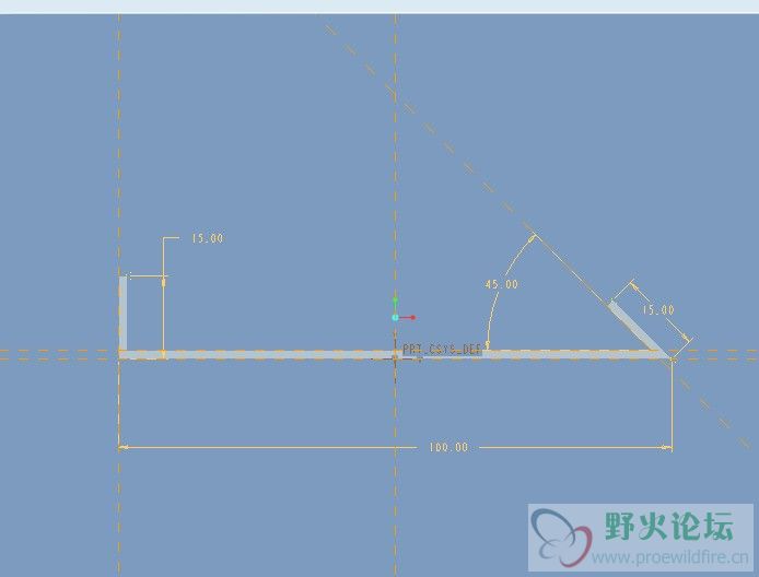

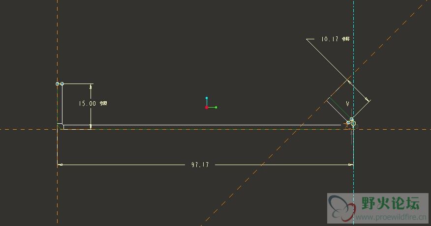

发表于 2014-9-16 20:03 | 显示全部楼层
其实最简单的办法,就是画出带圆角的线,然后拉伸就好了。
47
 楼主| 发表于 2014-9-17 11:26 | 显示全部楼层
回复七楼;
这个办法好,可惜15就保证不了了
