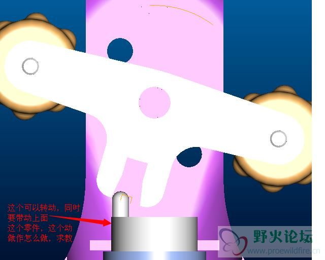

新人,求教,谢谢

定义销钉,进入机构模块,添加链接定义,电动机.
把prt发上来看看~

 楼主| 发表于 2014-9-16 13:39 | 显示全部楼层
零件已上传,看下动作怎么做

发表于 2014-9-18 16:27 | 显示全部楼层
使用3D接触!话说楼主不厚道上传的是STEP

发表于 2014-9-18 20:01 | 显示全部楼层
凸轮连接启动升离  可以实现不proe 好像没3D接触

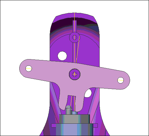

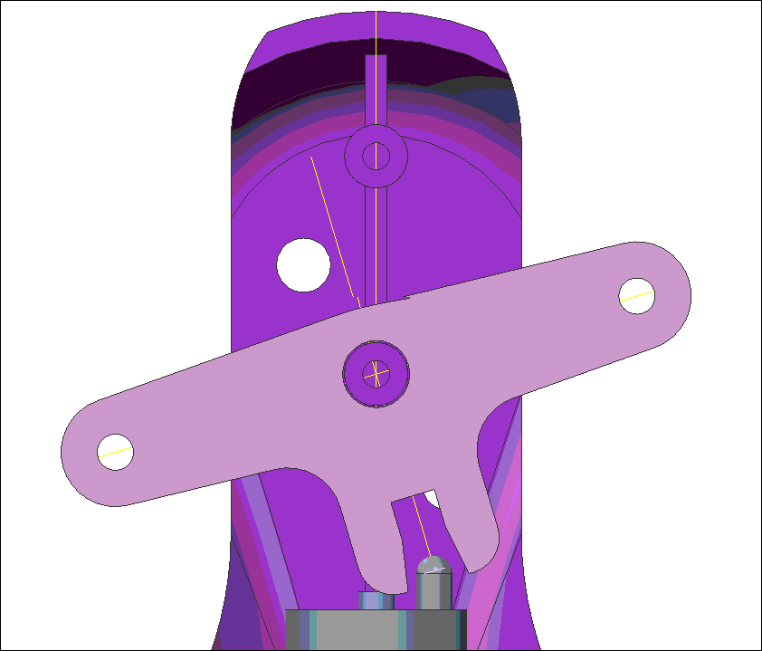

 楼主| 发表于 2014-9-19 08:23 | 显示全部楼层
用PRT传不上来,零件太大。那个圆形零件是马达,要360度转动,不能只是左右

发表于 2014-9-19 09:28 | 显示全部楼层
马达改成360度旋转就行了啊。。。。使用Creo2.0
