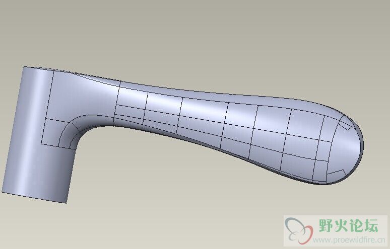

[求助] 有谁知道这零件上的网格怎么取消吗?
147
167
发表于 2014-9-15 14:38 | 显示全部楼层 |阅读模式
如图,是补面留下来的。

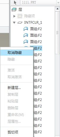

 楼主| 发表于 2014-9-15 14:53 | 显示全部楼层
图层隐藏没用啊。求大神解惑。。

 楼主| 发表于 2014-9-15 15:51 | 显示全部楼层
xuhu1024 发表于 2014-9-15 15:28
额 这种东西建模需要这么碎块吗
是别人抄数过来的。我是负责结构的。

发表于 2014-9-15 16:33 | 显示全部楼层
是你显示开边线了吧。把边线显示关了
147
167
 楼主| 发表于 2014-9-15 16:41 | 显示全部楼层
影之歌 发表于 2014-9-15 16:33
是你显示开边线了吧。把边线显示关了
是啊,那样的话,看起来立体感强些,关了不好看。估计还有别的方法。

发表于 2014-9-15 16:47 | 显示全部楼层
说明你的文件上有好多的碎面。
