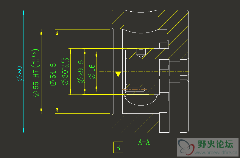

图中的基准BPROE中默认为防止到轴上,如何将基准B防止的尺寸的边上呢?

需要改吗?效果是一样的!

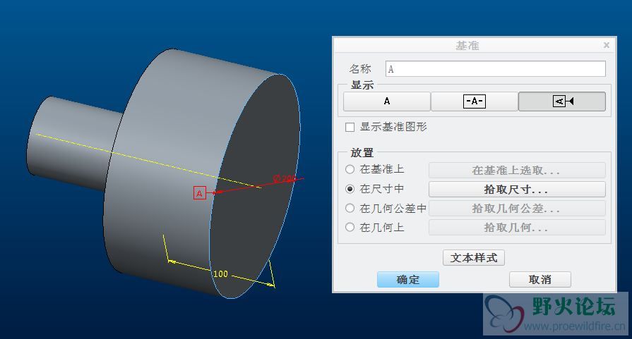

机制基础基准与尺寸线对齐表示基准要素为中心。没有基准置于中心线上表示中心的说法。
回复1#。
在三维中放置基准选择尺寸,然后选择对应尺寸即可。
如图。

基准好像放在尺寸线界先上吧
