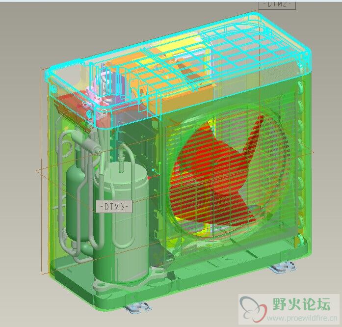

组件中外壳是透明显示的,但单独找开外壳却不是透明的。这是怎么做成的呢

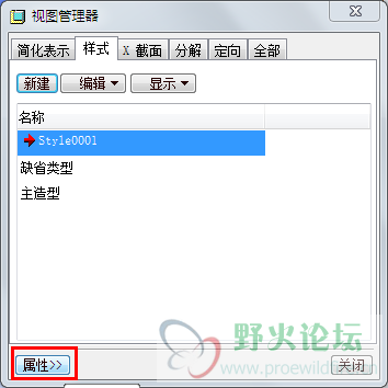

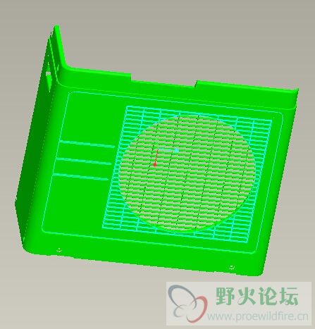

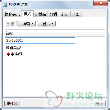

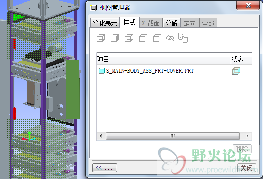

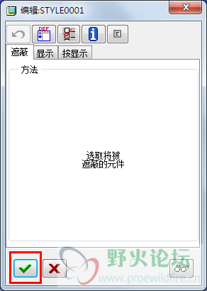

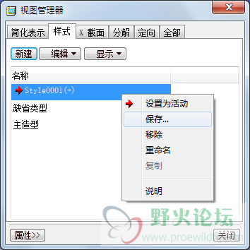

楼上各位的解释,没有一个是正确的!正确的方法如下:
1.选择“视图”---“视图管理器”,选择样式选项卡;
2.新建---Style0001(这个名称可以修改的,自己随意)---按鼠标中键或ENTER---直接打钩;

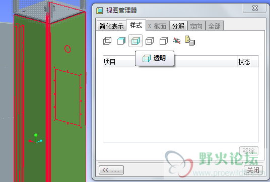

3.点属性---选中你要设置透明的零件(准确说是半透明),点选样式选项卡下面的“透明图标”;
4.点“<<<切换至垂直视图”---Style0001后面有“+”(表示样式有更新)---右键,选择保存。
5.OK!
附带说一句:ProE4.0/5.0,Creo1.0/2.0/3.0,因为版本的原因,操作上会有一点点差异和不同,但是基本的步骤是一致的,本人所用的为4.0.

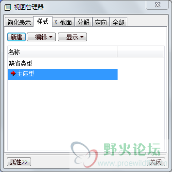

第一步,打开视图管理器对话框
第一步,打开视图管理器对话框
第二步,新建样式
第二步,新建样式
第二步,打钩
第二步,打钩
第三步,编辑样式1属性
第三步,编辑样式1属性
第三步,选中要设置透明色的零件,选透明
第三步,选中要设置透明色的零件,选透明
第三步,设置完透明的零件
第三步,设置完透明的零件
第四步,设置完成并保存。
第四步,设置完成并保存。

发表于 2014-9-15 14:55 | 显示全部楼层
楼主能否把这个3D档贡献出来呢?不甚感激!
啊啊啊啊啊啊啊!
177
209
发表于 2014-9-15 15:01 | 显示全部楼层
1.选择“视图”---“视图管理器”,选择样式选项 ...
楼上高手,您的这套机柜3D能否共享出来给我看看,现在正在寻找这方面的资料
多谢
