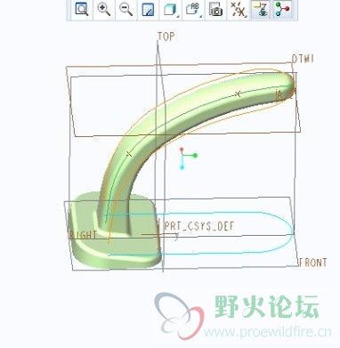

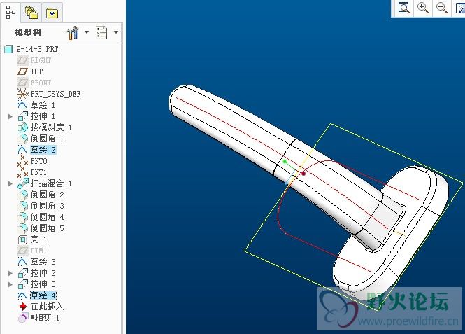

如题,今天在按照教程做水龙头的时候,到最后一步相交的时候,出现问题了,为啥我相交后的曲线没有贴在基础面上,用龙头底表面也没用,这个何解呢?
附源文件 http://pan.baidu.com/s/1eQ4A1mq

你的草绘2 和 草绘4 根本就没有相交的地方
