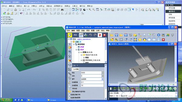

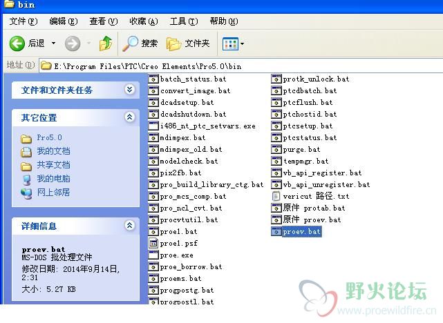

刚下了个vericut7.3  给挂到了proe5.0 M200
其实操作也不难  将 vericut  安装路径下X:\Program Files\CGTech\VERICUT 7.3\windows\commands 中的  vericut.bat  文件复制 并改名为 proev.bat  放入 proe  安装路径下  X:\Program Files\PTC\Creo Elements\Pro5.0\bin    替换原来的  proev.bat  即可
