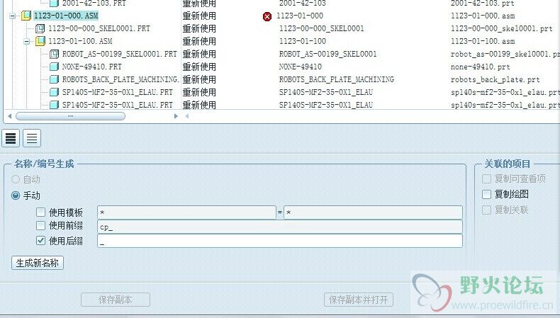

PROE到现在还是没解决这个小问题。不过也有解决办法,你首先把不用改名的比如标准件之类的隐含了,然后用另存为的方式,将所有零件给一个后缀比如_a,把这个组件存在一个新的文件夹下面。然后设置这个文件夹为当前文件夹,打开组件,再另存为,用”使用模板“的方式改名,模板为”*_A“改为*,即去掉_A,最后把隐含的标准件恢复了,搞定收工。

 楼主| 发表于 2014-9-16 09:21 | 显示全部楼层
谢谢#11 楼nih_ning的热心解答,我这是一台机器总装图,有1500多个零件,如果要把标准件一个个隐藏,不知道要隐藏到什么时候,不管怎么样,非常感谢你的这个方法,试下看看行不行。

发表于 2014-9-17 21:50 | 显示全部楼层
万紫山 发表于 2014-9-16 09:21
谢谢#11 楼nih_ning的热心解答,我这是一台机器总装图,有1500多个零件,如果要把标准件一个个隐藏,不知道 ...
不隐藏也行,你就按我说的做,最后在windows环境下,打开文件夹,把带GB的都删掉。

发表于 2014-9-17 21:53 | 显示全部楼层
另外你做模板的时候最好就新建一个GB层,编规则自动把名字带GB的都放入这个层中,以后做项目的时候把这个层的东西都隐含掉,刷新也快些,很方便的

 楼主| 发表于 2014-9-18 09:18 | 显示全部楼层
njh_ning 发表于 2014-9-17 21:53
另外你做模板的时候最好就新建一个GB层,编规则自动把名字带GB的都放入这个层中,以后做项目的时候把这个 ...
谢谢了,不过我还是一个新手来的,还不知道怎么去做这个GB层呢,可能得要慢慢学才行,还有就是我按照你的方法去另存文件,文件打开后,既然保存副本确认栏都是灰色的,激活不了,不知道到底是怎么回事?但我看了这树结构里面有一个组件打了一个红色叉,是不是这个红色叉的原因照成我的不保存副本确认按钮激活不了呢?

 楼主| 发表于 2014-9-18 09:21 | 显示全部楼层
下面就是保存副本时的图片显示,

发表于 2014-9-18 10:50 | 显示全部楼层
万紫山 发表于 2014-9-18 09:21
下面就是保存副本时的图片显示,
应该是在PROE检索的范围内有同名的了,没事,为这特别改一个名字,记得以后改回来就行。如果你不介意当前文件夹里有标准件的副本的话(反正给别人的包里也必须有包括标准件的各种零件,一般工作文件夹里是没有的,都是到标准库里“借用”的,),不隐含标准件也无所谓

 楼主| 发表于 2014-9-18 11:58 | 显示全部楼层
njh_ning 发表于 2014-9-18 10:50
应该是在PROE检索的范围内有同名的了,没事,为这特别改一个名字,记得以后改回来就行。如果你不介意当前 ...
谢谢您了,我再按您的方法试一下,能加个QQ吗? 我QQ:67129106
