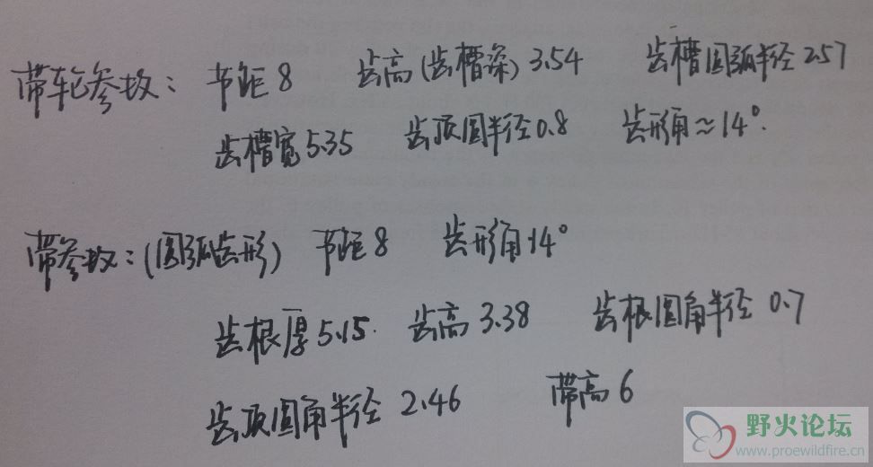

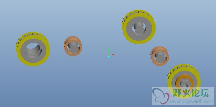

这个同步带不是标准的,而是由三个带轮,两个假轮组成的(假轮的作用类似压带轮),我已经在proE里做出了同步带轮(圆弧齿形的),怎样才能在proE里做出最后一张图的效果呢,这里的带和带轮都不是平的或V带形式的,而是圆弧齿型的同步带和同步带轮,带和带轮的基本参数是已知的
参数
参数
求带~~~

发表于 2014-9-15 10:59 | 显示全部楼层
模拟运动里面有个带传动  可以直接用带传动来驱动
 楼主| 发表于 2014-9-15 14:35 | 显示全部楼层
不太明白你说的,可以说的详细点吗
