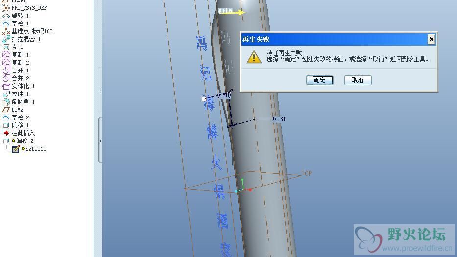

问题有二:1、模型树下的偏移2为什么不能反方向偏移?
2、最后那三个字,再用一次偏移命令,偏不了。proe会卡掉,得把软件关了
2.prt.rar
199.9 KB, 下载次数: 44

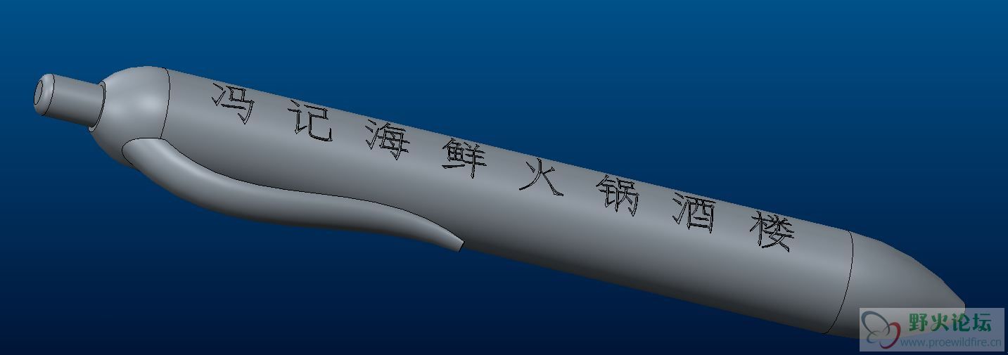

个人理解。
问题1、正反方面偏移只是做出一个凹与凸的效果。
问题2、偏移文字是font3d字体会自相交,很多情况下会导致软件运行缓慢。建议使用仿宋或者别的没有自相交的字体。
如图。
我的版本是高版本,你估计打不开。
多说一句,曲面偏移文字多数人会选择拉伸偏移曲面。网上有很多教程的。你可以参考。
