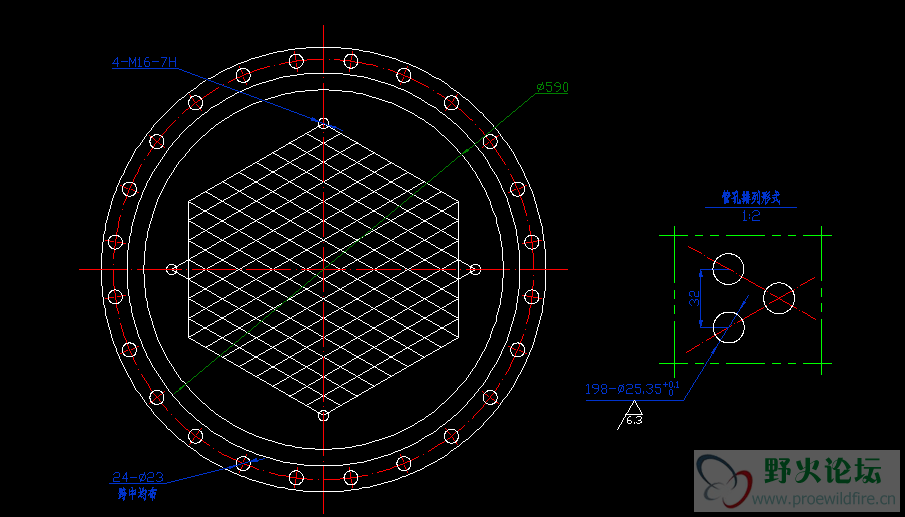

发表于 2014-9-12 20:00 | 显示全部楼层 |阅读模式
换热器管板上开孔,管子是正三角形排列,creo的菱形排列角度不对,用六边形的话,个数不对,距离也不精确。

 楼主| 发表于 2014-9-14 17:29 | 显示全部楼层
BoYa_DIY 发表于 2014-9-12 23:10
有点意思的问题
重新再找找排列的方式看
用六边形的阵列,不过第一个点得选择最下面那个

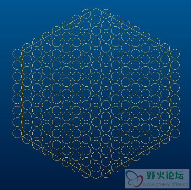

发表于 2014-9-14 17:40 | 显示全部楼层
按你的尺寸,怎么画,外侧的孔都不可能全部落在大的六边形上的
原因就是你的尺寸所决定的
198孔分布图:

 楼主| 发表于 2014-9-16 22:29 | 显示全部楼层
原因就是你的尺寸所决定的
是可以的,主要在于这个六边形的左右两边的长度是224,其余四个是256,夹角均为120度

发表于 2014-9-17 17:29 | 显示全部楼层
这是用的埴充方法吧,不象是阵列的
