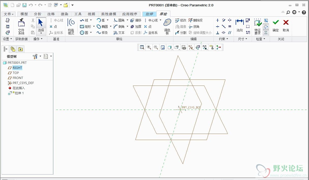

在选择草绘平面后怎么让它自动转换到草绘视图?
我这个打开是图片上这样de.

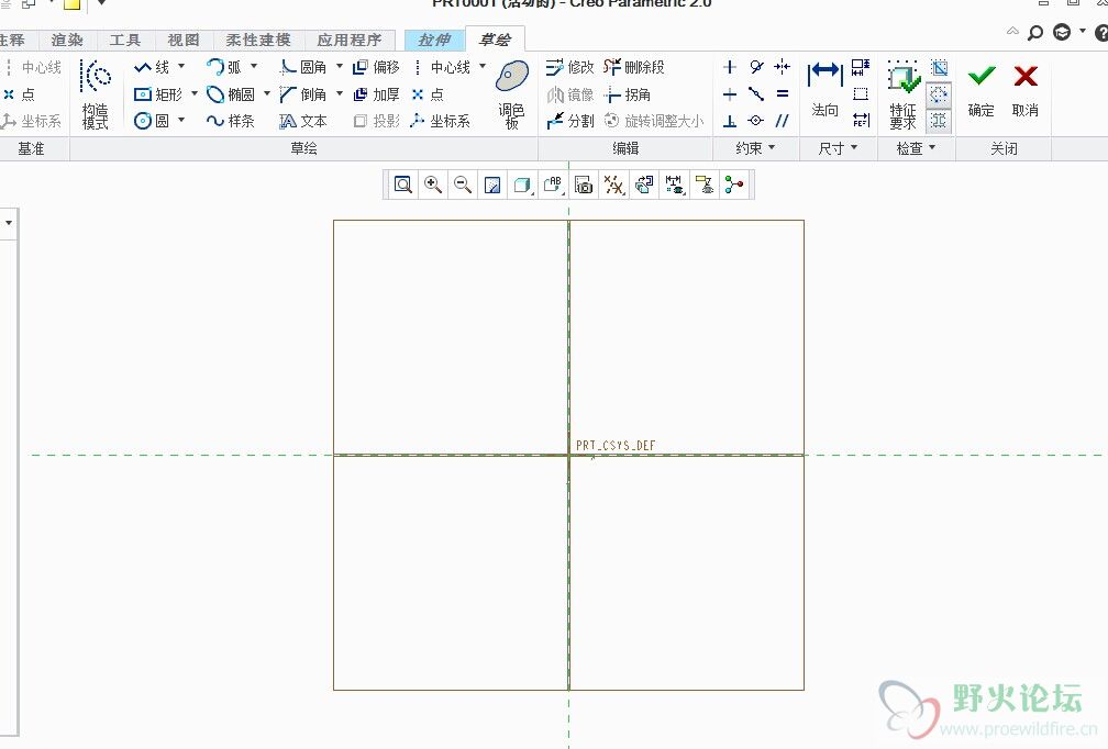

要显示为这样的
要显示为这样的

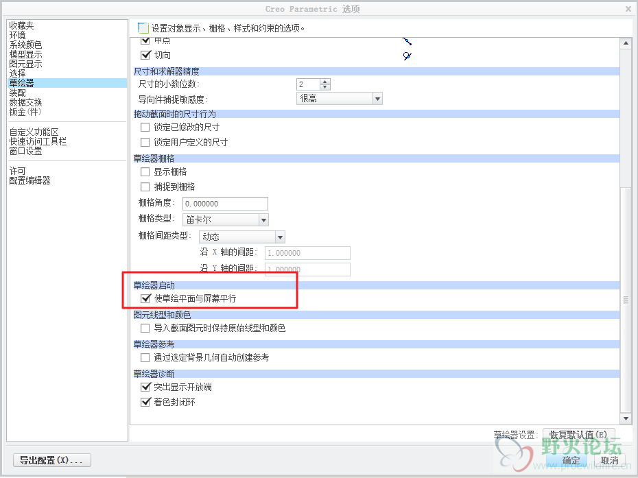

发表于 2014-9-12 20:50 | 显示全部楼层
