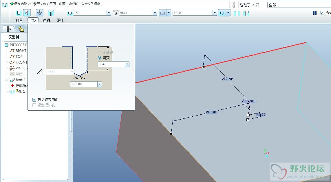

按照教材步骤,创建螺纹孔,如下:M6的螺纹孔直径才0.1969,还无法修改,求助大家。

你肯定是英制的模板打公制的螺纹孔。
你自己可以算出来的:
0.1969*25.4=5mm=6-1(螺距)

发表于 2014-9-12 16:03 | 显示全部楼层
你的模型单位设置要改一下,你目前是英制的,改成mmNs就可以了。

发表于 2014-9-12 16:04 | 显示全部楼层
wanghenghui 发表于 2014-9-12 16:02
你肯定是英制的模板打公制的螺纹孔。
你自己可以算出来的:
原来是这样的。
