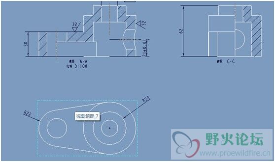

1.生成好工程图之后,在模型树中右击显示模型注释,为什么尺寸都显示在主视图上,怎样标注在俯视图上?
2.手动添加尺寸,标注圆时,都是显示的事半径,如何标注直径?
新手求指导。。。。

1.单击选择尺寸,右键,"移动到视图"
2.点击两次圆弧即可标注直径.
