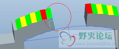

不同颜色代表的是相同模型,其实就是一块砖,砌一个拱,每块砖都是相同的,砖有大小头之分,我直接用每块砖的右侧面镜像,镜像到这个位置就不能镜像了,提示不能放置组,参照不正确或集合无效,求解啊

发表于 2014-9-12 08:18 | 显示全部楼层
你够金币来悬赏给别人帮助吗?左侧模型树选取那一特征,镜像即可.

发表于 2014-9-12 09:29 | 显示全部楼层
提示的很清楚了,参照不准确.
建议单独复制出面组来镜像.

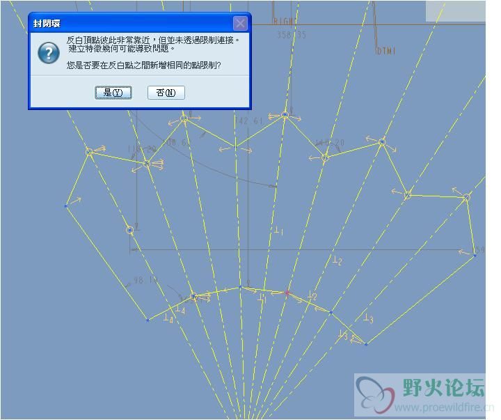

发表于 2014-9-13 11:19 | 显示全部楼层
假如只是为了画图,没必要这样画,直接草绘完拉伸就是了,或者用曲面做。
假如非要知道个结果,我想附件图片就可以说明一切了,多次镜像后,某些顶点只是无限接近原来镜像体,导致出现无效特征。
