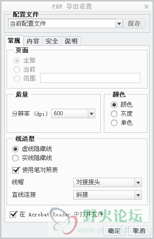

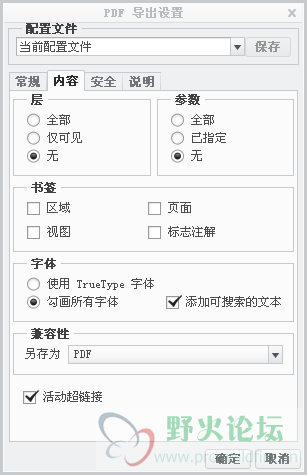

大家好,每次另存为-导出PDF都在进行设置如图
导出PDF设置
导出PDF设置

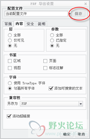

每次都要做重复的动作比如“勾选所有字体”等等,这个配置文件的保存是灰色不可用的,因此想将其设置保存下来以后好调用就实现不了,求有经历的朋友帮忙解决下这个问题,谢谢了
47495
发表于 2014-9-11 21:02 | 显示全部楼层
保存左边的框框里改个名字。

 楼主| 发表于 2014-9-17 13:11 | 显示全部楼层
哦,好的非常感谢!

发表于 2020-10-14 11:23 | 显示全部楼层
野火 发表于 2014-9-11 21:02
保存左边的框框里改个名字。
野火老大  这个文件保存了另存的时候怎么直接调取保存的文件啊
