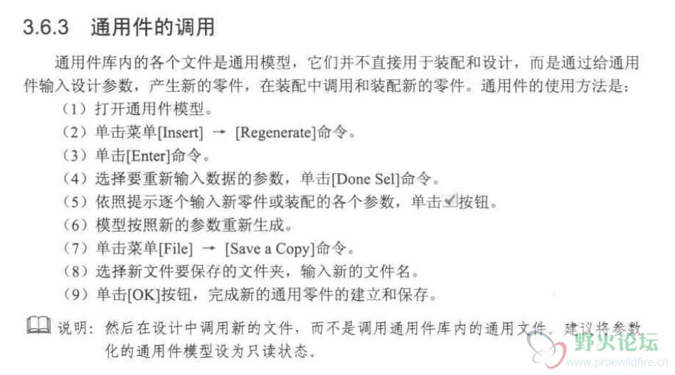

 楼主| 发表于 2014-9-17 15:20 | 显示全部楼层
njh_ning 发表于 2014-9-16 12:04
不用另存为啊,库有自己的用法,通过MNU文件,告诉系统在哪里可以找得到,就像SEARCH_PATH_FILE一样的作 ...
从<proe**在企业的实施和应用>一文中,看库的调用最终也是采用另存方式的,但具体还没试过,也很感谢你提出!
354
514
发表于 2014-9-17 17:09 | 显示全部楼层
sv300weigang 发表于 2014-9-17 15:20
从一文中,看库的调用最终也是采用另存方式的,但具体还没试过,也很感谢你提出!
这个是通用件,不是标准件,不用MNU文件来索引的,你再看前面那段,那才是标准件的。
通用件的意思是零件是这个样子了,但尺寸不是固定的,可以任意指定,比如弹簧;标准件的意思是零件就是这个样子了,但尺寸虽然有变动,但都是固定的,比如螺栓M8X30,M8X35等,长度虽然有变动,但是变动的尺寸是一定的。但是你要弄一个M8X32的,抱歉,没这个标准,你可以用个M8X30的零件另存为,然后把长度单位改了,做一个自己的出来,这个叫通用件。
