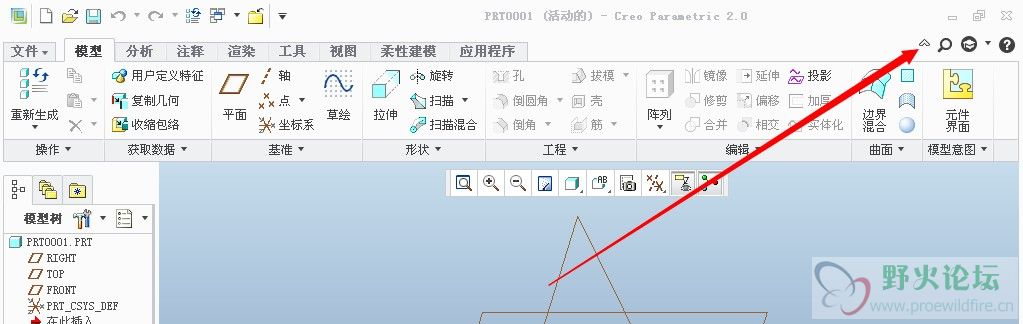

我在用Creo2.0画图时工具栏总是收上去,每画一步,要点一次,谁知道怎么设置让它固定在界面上?我有次不知道点了哪里固定过,后来忘记了。希望知道的能教下我。谢谢!

发表于 2014-9-10 10:34 | 显示全部楼层
最小化按钮左下方有个方向键,点那个就可以固定或自动隐藏工具栏

发表于 2014-9-10 10:39 | 显示全部楼层
点那个三角形
嗯嗯,非常感谢!
