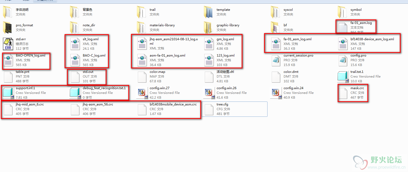

一段时间就会冒出这些类的文件,有些像似我另存文档产生的,经常删,经常有,有没有办法解决?这些是哪类文件?还是因为哪个CONFIG.PRO里的参数设置的原因?
PROE5.0和CREO版本都有这现像?
多谢各位!

要手动删除

mapkey $f11 @MAPKEY_LABEL清理相关垃圾文件;\
mapkey(continued) @SYSTEMdel *.acc *.crc *.log.* *log.xml *.inf.* *.m_p *.usr.* trail.txt.* \
mapkey(continued) std.out std.err *.lsl.* *.err.* *.tmp *.bak *.dwl current_session.pro;
creo 11.0
119
3589
453
5197
发表于 2014-9-9 20:57 | 显示全部楼层
添加以上makey到config,按F11可删除相关后缀文件

为什么会出现这么多文件 ?

大家都一样有这些文件,这是proe生成的一些日志等信息文件,删除即可

好的,明白了,谢谢和位解答,感谢,我还以为是我的设置出了问题呢。

为什么这个快捷键加到creo里面就没作用了呢???
