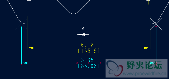

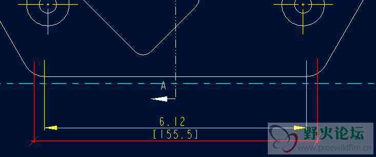

  我是proe 新手,今天在在绘制零件工程图的时候,两个圆角的顶点一直都找不到,看第一张图图所示,黄色线是我现在标出的尺寸,我想尺寸显示成下图红色的位置,我尝试了用草绘的点去显示这圆角的顶点,这样可以标出我想要的红色尺寸,看第二张图,但这个草绘的参考点我不知道怎么去隐藏,如果有知道的高手能能否指点一下,在不用草绘参考点的情况下都能绘出我需要的尺寸,在此先谢谢了!

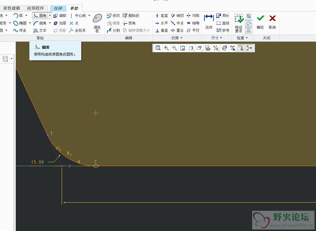

在工程图下,会自动标注

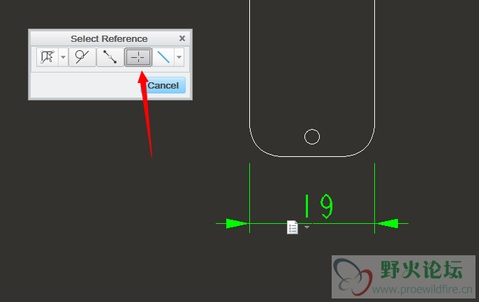

标注尺寸里有个“相交”的选项可以用。

我标注尺寸选择求交命令,提示我选取图元进行尺寸标注或尺寸移动,中键完成,我也选取了图元,但没反应,标注不出来

选 相交后,按ctrl 点选两条直线,按中键,在按ctrl,选两直线.中建.
