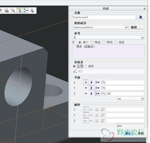

发表于 2014-9-9 14:56 | 显示全部楼层 |阅读模式
灰色的不能操作了。是什么原因?
196
244
发表于 2014-10-4 10:58 | 显示全部楼层
怀疑是bug呀。 我也遇到了。你使用理想模型来简化,就可以使用旋转自由度了。我也没的办法了。
45
发表于 2014-11-16 21:32 | 显示全部楼层
这个问题很烦人啊!谁能解决啊
265
324
发表于 2015-12-13 23:35 | 显示全部楼层
求解一下,然后回来再编辑定义这个约束就可以了。
