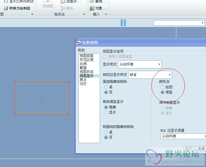

小弟在工程图转dxf文件之后,DXF文件只有白色(图框和零件边线)和黄色(其他所有内容),
输出的图纸,不管是线条,尺寸,还是别的东西,虽然有各自的层,但是颜色特性都是白,或者黄,而不是bylayer
1.有没有什么办法可以让他转出的时候就是bylayer的?
2.转出来的剖面线自动归为0层,而且不管是改层,改颜色,都没办法改变它的颜色,问题出在哪呢?
3.转出的断裂视图中的尺寸(比如1000),当改变它的颜色,或者把它改成bylayer,都会让他变成真实值(比如变成307.3),怎么让尺寸数值不变呢?

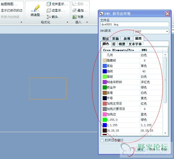

在工程图那里----绘图视图,视图显示那里设置导出颜色为模型。

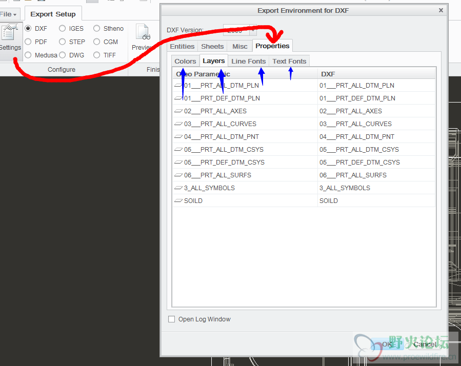

也可以在导出DWG/DXF对话框属性那里,自定义导出颜色

你好,非常感谢你的回答,如果用置顶帖那样自己写导出环境设置的话,怎么proe内部的某个特定颜色叫什么颜色呢?
大大有空的话能不能帮我写一个Dxf_export.pro呢,只需要将“导出环境----颜色属性----字母”的颜色改成绿色
