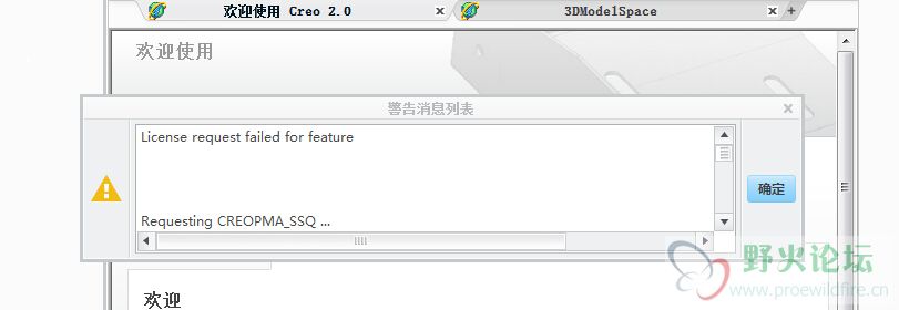

求帮下忙

发表于 2014-9-9 09:50 | 显示全部楼层
安装许可证失败问题,个人而言两个原因:
一、许可里面的网卡号没有对的上。
二、许可放置的位置不正确。
如果网卡号没有错的话,就是许可放置位置。
解决:右键creo图标-属性-查找目标,找到parametric.psf这个文件,用记事本打开,有这样一句话  ENV=PTC_D_LICENSE_FILE-= 这个位置的就是路径,你看下路径对不
这里面有Creo2.0详细的安装图文教程及下载地址:
http://www.proewildfire.cn/forum ... 8&highlight=2.0

 楼主| 发表于 2014-9-9 10:59 | 显示全部楼层
叶子风云 发表于 2014-9-9 09:50
安装许可证失败问题,个人而言两个原因:
一、许可里面的网卡号没有对的上。
二、许可放置的位置不正确。 ...
谢谢。我用重装了一次。
