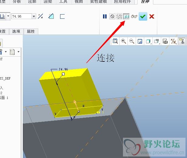

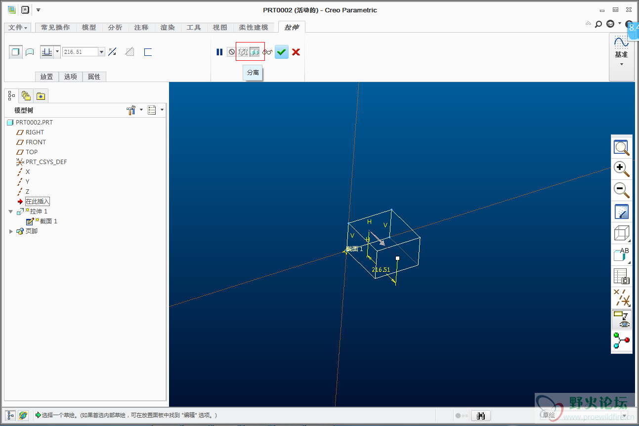

[已解决] Creo2.0拉伸中的分离连接是什么意思
194
235
发表于 2014-9-9 08:43 | 显示全部楼层 |阅读模式
如题,分别点了后也没有见什么反应
743
106
1309
发表于 2014-9-9 09:38 | 显示全部楼层
翻译导致问题,实际就是实体显示(连接)和消隐显示(分离).
以下对比.
以下对比.
