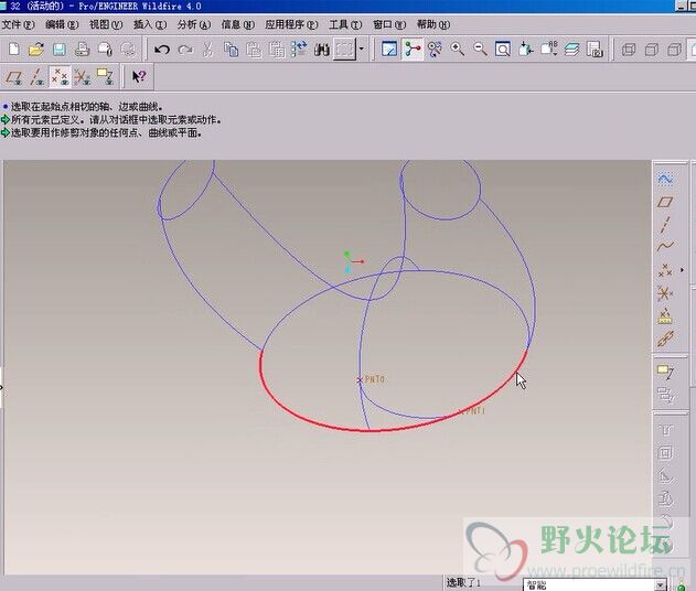

请高手指点一下我这两个困惑的问题
1、为什么修剪时选不中1/2圆,教程上却能
2、为什么用点修剪了却不断开,而再修剪一次就可以了
为什么用点修剪曲线后,曲线没有断开
为什么用点修剪曲线后,曲线没有断开
为什么教程上修剪时可以只部选中圆的1/2,我只能全选择整圆

还有最上面的圆也是,教程上边界混合时,只选中了一半圆,我怎么也选不中,只能选择整个圆

左健 多试试shift  ctrl 键神奇功能
发表于 2014-9-8 19:21 | 显示全部楼层
先将鼠标单击选中整个曲线,然后再将鼠标移动到你想选中的圆弧上,整个圆曲线被加亮后,按右键进行查找,你想要的半圆被加亮成青色后,单击左键就可以了。
