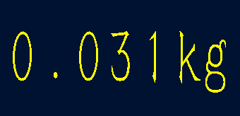

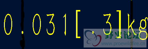

大家好,我已好定制格式文件(面页设置文件),标题栏里的项目都是来源于patr的参数项目或是系统参数项目,重量栏里的参数为:&pro_mp_mass[.3]kg 。另外我已设定好工程图模板文件,模板文件里的页面格式是来自已定制好的刚才所说的A4格式文件,当新建工程图应用已设定好的模板文件时,其重量栏里开始总是显示如图1
1不正常
1不正常
,但是重新进行页面设置应用本来的那格式文件,全部替换后重量就显示正常了,如图2
2正常
2正常
。有劳各位指点下我这是哪里出了问题呢,每次都要做这个多余的动作。谢谢了

我原来用的是proe5.0里是没有出现这个情况的,烦请版主帮我解答下,谢谢

可直接打开**.frm编辑
