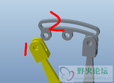

1还有个旋转的自由度 2也有一个旋转的自由度 但是我想让1的那个孔和2的最左边的那个孔重合 怎么说约束不正确呀。。

装配顺序改下,先装配1 2,再把2装配到右边的支架

我试验了下 还是不对劲啊、、、、

用“销连接”。。

啥意思

销钉连接这块确实很麻烦,有时莫名其妙的总是约束不成功
还是尝试用运动骨架吧,自动识别约束,修改起来也简单

你是不是画错了,弄得两孔轴线根本就不平行

或者你装配的时候没用勾选 “允许假设”,即1或2中某一个零件用三个约束完全约束死了。

用轴线重合约束。。。。。
