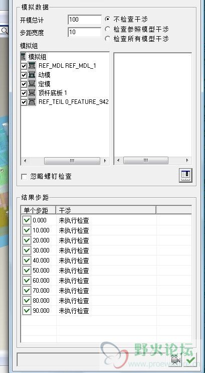

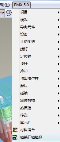

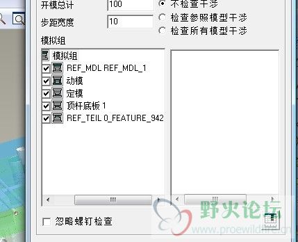

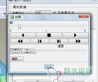

[求助] 有人知道EMX5.0中如何进行模具开模模拟吗
67
71
发表于 2010-2-3 22:48 | 显示全部楼层
EMX下有个开模模拟选项,完了 在模拟组里选择要 开模的 选项,计算结果,点下面的摄像机,完了出来的点就可以了
