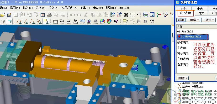

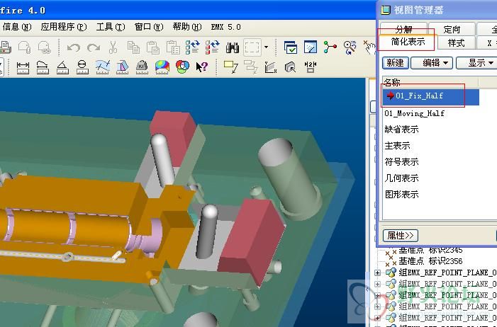

应该是没有反向隐藏功能的,只有取消和全部取消隐藏而已!你可以试下用这个方法,就是有点麻烦而已,习惯就好:

原帖由 jmtsqwq 于 2008-9-28 09:25 发表
19707
19708
恩,简化表示。不过我用的不是很多,因为管理的零件比较少,就直接在模型树点隐藏了,谢谢你
