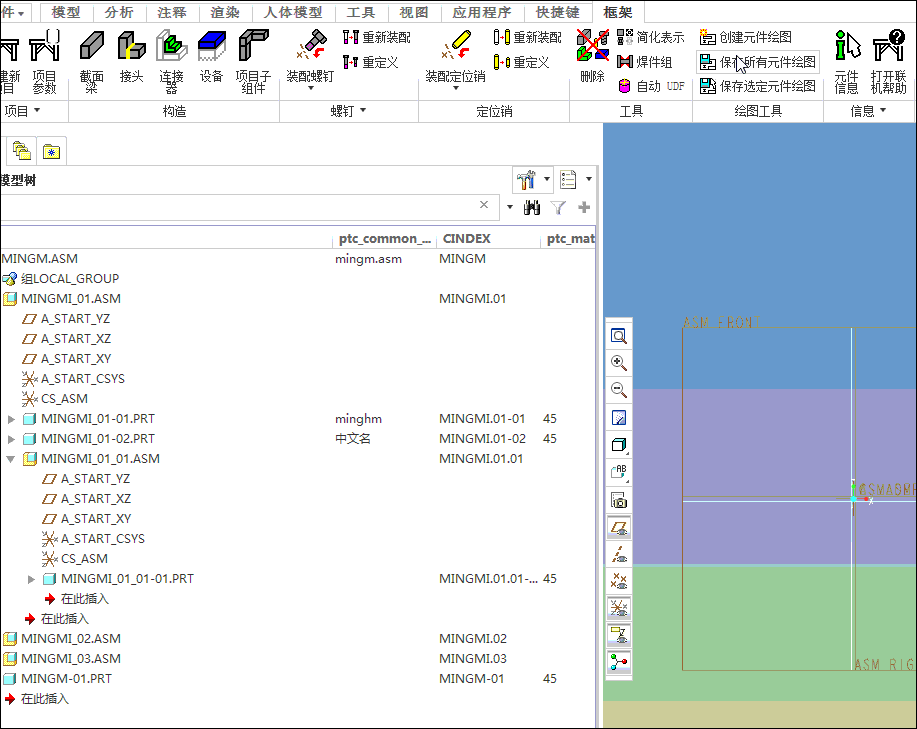

刚才看楼上的一位兄弟的图,可能和我要表达的意思不一样。我想做到是:把文件名称自动分割成图号和零件名称         这在实际工作中意义非常大,做大型设计的人更有感触。   我这个参数的关健点是设了一个  分隔符,  然后识别分隔符,以分隔符为界线来区分图号和零件名称。但具体能设到多长我还没做试验               当然如果你的图号长度是固定的,也可以不用分隔符,直接用数位来划分

大兄弟,你的方法,并不见得好。这么个简单问题,你们还研究。cname=ptc_common_name;drawingno=rel_model_name。当然还可以写更复杂的关系式,最终实现,项目号+流水号。图号输出为组件名为abc.01.01....,零件名为abc.01.01-01.... 17.gif
