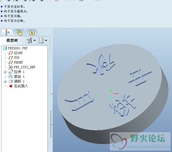

这个中文怎么刻上去向上凸起,我怎么拉伸不上啊

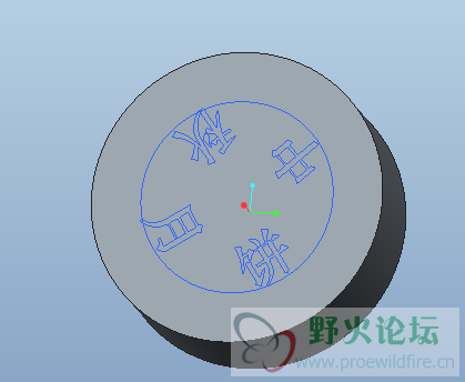

你把那个圆 切换成构造圆  单拉伸字

草绘交叉了

先绘制好草绘来,偏移或者拉伸都实现.

有交叉  肯定不能拉伸了

交叉的字体不能拉伸,会出现哪里是交叉的,会有红色标记的

检查一下草绘
