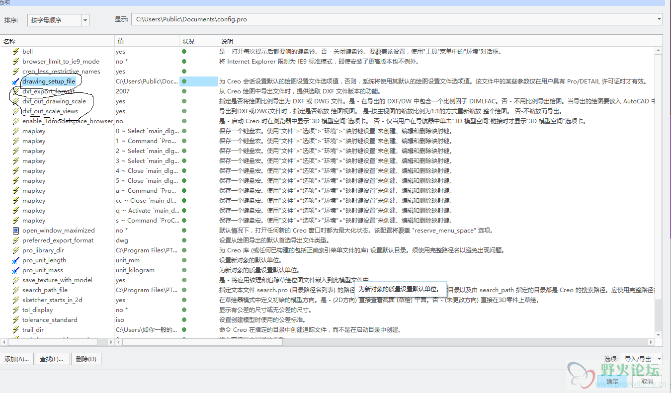

[已解决] 怎么避免creo工程图转CAD时公制单位变英制单位

发表于 2017-4-10 16:27 | 显示全部楼层
我设置了图中两项。和制定绘图为mm,然后我的就没出过问题了

 楼主| 发表于 2017-7-15 09:05 | 显示全部楼层
你是对的,我没有在起始目录中存放绘图设置文件,所以需要模板。不过有了模板,这一项也不用设置了。
发表于 2017-11-14 10:02 | 显示全部楼层
aslol 发表于 2017-4-10 16:24
我是说你没指定绘图设置位置。drawing-setup-file制定绘图设置位置、不是config位置。
你说的对,先在准备中把绘图的比例设置成mm,然后保存一个 绘图设置文件。然后再通过drawing_setup_file设置绘图设置文件为默认位置。下次打开就直接默认是公制的设置了。

发表于 2019-1-23 15:01 | 显示全部楼层
兄弟,我打开creo,没有准备中没有绘图参数这个选项,必须打开一个画好的图才有呢,那我该咋办

发表于 2020-7-22 09:54 | 显示全部楼层
为什么我设置了截图中的这三项,导出来的DWG在CAD打开还是英寸的,需要放大25.4倍才是正确零件尺寸,有人帮忙解答一下吗

发表于 2023-10-13 16:58 | 显示全部楼层
楼主这个问题到底怎么解决,我现在config中的drawing setup file 的位置都修改不了
发表于 2024-9-3 14:09 | 显示全部楼层
感谢,终于弄好了
