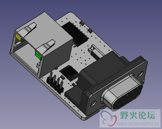

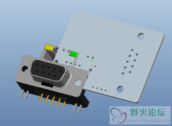

同一个 stp 文件, 我用 Proe 5.0 打开是乱的, 用 FreeCAD 打开是正常的。 用 FreeCAD 打开 后保存一次,再用 Proe 5.0 打开才会正常。。。
文件放这儿: http://pan.baidu.com/s/1sjyOjwD ,大伙们帮忙用你们的打开看不正常。

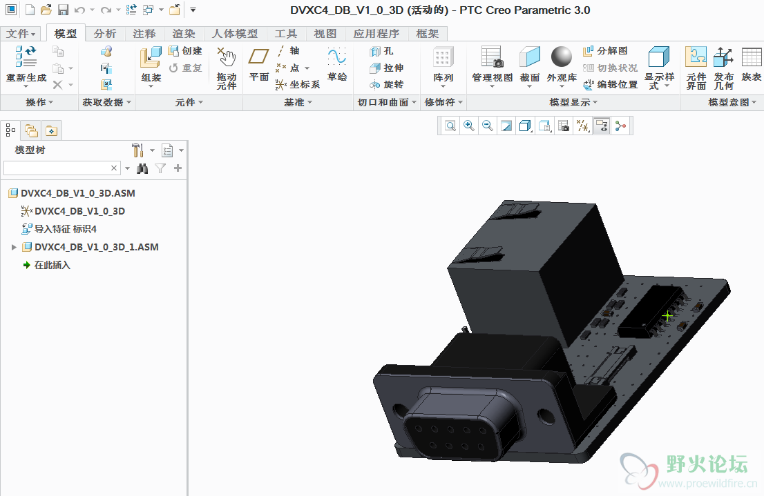

Creo 3.0 打开正常

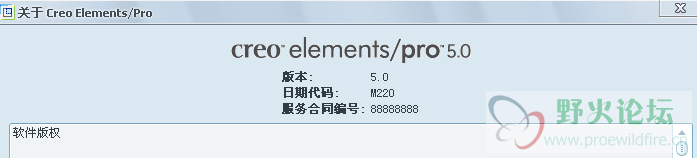

我用的是这个版本,今天刚从这儿论坛下的,版本还算低吗?
我怀疑是不是打开的时候可以通过更改
些选项变得正常

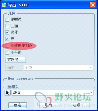

5.0 可以打开
细看所有装配约束都是自动的
看原装配模型中的集成块等,貌似大都是通过基准点约束,推测在导出为STEP文件时没选“基准曲线和点”,导致约束丢失了?

原装配文件不是从 Proe中导出的。导出  stp 文件所用的软件是 一个电路设计软件,导出 stp 的时候只能选几种格式 214, 203 之类等。
全试过来,都一样的。在 Proe 中打开会乱, FreeCAD 中打开就正常。我的一个朋友说在 solidworks 中打开也正常。
你用的 Proe 5.0 打开 不会乱么??? 要是这样,你的是什么版本呢?

我插,我64位proe5,打开闪退
 楼主| 发表于 2014-9-4 21:32 | 显示全部楼层
jxloster 发表于 2014-9-4 21:27
我插,我64位proe5,打开闪退
呃~~,那个应该是版本太低了,我之前 用 M020 的也是闭退,跟电脑没关系,我朋友也一样。
