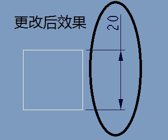

CREO2.0  怎么改 标注样式   如附件

angdim_text_orientation // horizontal_outside
参数设置成这个就行了

如图所示

楼上正解。标尺寸的方向改一下就好了!

同样 箭头值也从配置文件里面改成   filled。保存!
