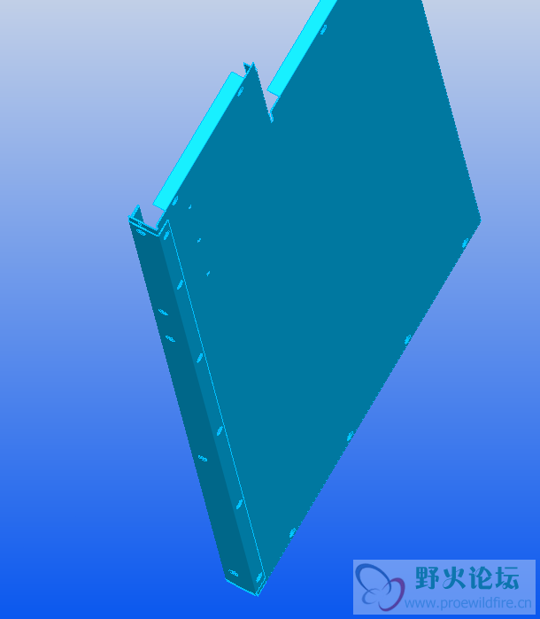

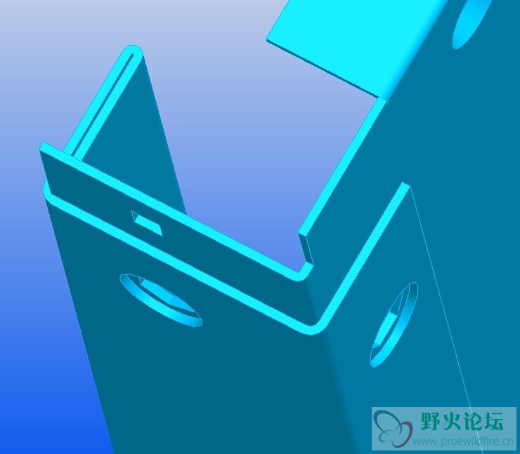

求助高手指点,我在做用proe建完KYN28柜体双叠边零件后,需要出展平文件,但是这种复杂的折弯让我实在搞不清楚到底怎么设置折弯内圆角以及对应折弯系数,求论坛高手赐教啊 QQ截图20140903211036.png QQ图片20140903211057.jpg

这个为什么没人回复呢?手动算折弯,我知道,90度的除减两次折弯外,多减0.8,那个180度的双边,只用减0.9就可以了。软件的话,折弯系数0.4325,折弯R角等板厚,我觉得软件应该和其他的设置一样才对,但不知道是不是这样,你可以试试。
