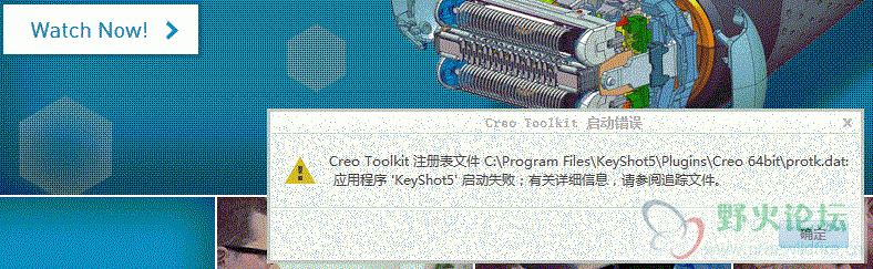

keyshot5破解后可用,但是在外挂creo3.0后,出现creo toolkit启动错误,重装keyshot也没用,接口文件也是从官网直接下的应该没问题,各位大大帮忙看看啊,求教啊 无标题.gif

删除 config.pro 里 protkdat 那一行

http://www.proewildfire.cn/thread-110928-1-1.html
看4楼
4楼方法已试,无效
370
499
 楼主| 发表于 2014-9-4 08:41 | 显示全部楼层
。。我是想问keyshot5才怎么可以外挂creo,删除解决不了问题

1、我的教程里的c++两个都要下载安装,特别是x86
2、确认你的creo也是64位,确认方法之一:
打开文件夹 X:\Program Files\PTC\Creo 3.0\Common Files\F000 看看是否有文件夹 x86e_win64,有就是64位,没有就是32位
打开文件夹 X ...
64位已确认,c++两个都装了,还有就是是不是跟我的keyshot破解方法也有关系,我是直接替换exe文件,会不会也挂不上?
