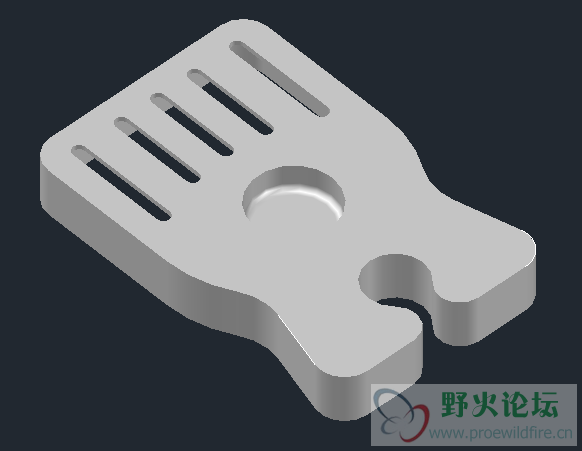

请问怎么将autocad中的三维模型导入到catia或proe中?
 楼主| 发表于 2014-9-3 14:51 | 显示全部楼层
C:\Documents and Settings\Administrator\桌面\123.png

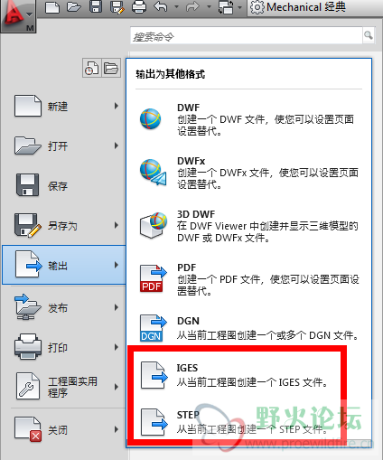

发表于 2014-9-3 17:03 | 显示全部楼层
可以直接导出igs/stp
2012
creo 11.0
 楼主| 发表于 2014-9-3 18:40 | 显示全部楼层
钟汉昌 发表于 2014-9-3 17:03
可以直接导出igs/stp
2012
我的版本是2014不支持 step   支持iges  /igs 但是转不了  请帮忙解决一下谢谢 上网看了下 说是要下什么插件

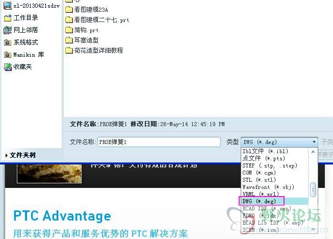

发表于 2014-9-4 15:47 | 显示全部楼层
PROE中可直接打开CAD文件:
