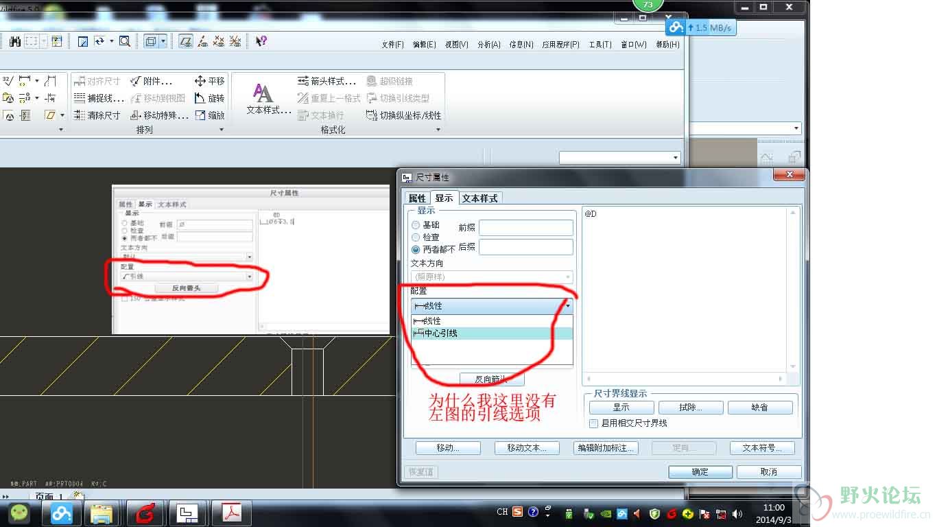

发表于 2014-9-3 11:19 | 显示全部楼层 |阅读模式
aaa-1.jpg       proe工程图标注引线怎么没有
465

一个是线性距离尺寸,一个是直径尺寸,两种情况不同

 楼主| 发表于 2014-9-3 11:56 | 显示全部楼层
什么意思没看懂

发表于 2014-9-3 12:50 | 显示全部楼层
左图是直径类的尺寸属性设置
右图是间距尺寸属性设置
不同的情况,出现的不同对话框设置

发表于 2014-9-4 08:24 | 显示全部楼层
楼主是想标注倒角吧?!建议用注释,选带引线的那种方式,缺点是数值变化需要手动修改。
