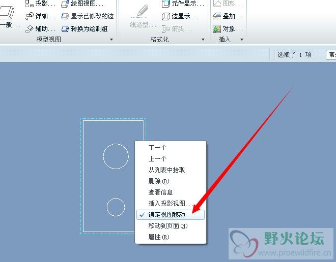

      求助各位论坛大神,我在proe5.0工程图中,组装件的主视图及其投影视图都被锁定至X=0,Y=0点,无法用“左击+拖动”移动视图位置,但在“属
性”中,可以通过输入坐标来移动。求问如何才能自由地拖动视图?
ps:之前好像就调整了一个“模型栅格”,别的没有动过……
743
106
1310
发表于 2014-9-3 12:52 | 显示全部楼层
去除勾选主视图“锁定视图移动”.
投影视图后,就不能自由的移动主视图了,只能可以通过投影视图方向来移动主视图.
