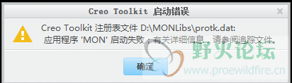

发表于 2014-9-2 19:40 | 显示全部楼层 |阅读模式
   这种情况怎么处理?  麻烦各位前辈了!

发表于 2014-9-2 20:16 | 显示全部楼层
1.删除 prok.dat文件,图一提示的路径
2.重新配置prok.dat文件
creo 11.0
 楼主| 发表于 2014-9-2 20:41 | 显示全部楼层
2.重新配置prok.dat文件
   照您说的去处理了,但还是老样子。会不会是安装的时候出了问题?

发表于 2014-9-2 21:28 | 显示全部楼层
那你再在你的config里面把 prok.dat指定的文件路径也删了.
就是不要加载prok.dat.
creo 11.0
 楼主| 发表于 2014-9-3 11:19 | 显示全部楼层
就是不要加载prok.dat.
     嗯,问题解决了。。谢谢啦!

发表于 2014-10-20 11:09 | 显示全部楼层
wujiazhou 发表于 2014-9-3 11:19
嗯,问题解决了。。谢谢啦!
呵呵,但是你的零件库就不能用了。
 楼主| 发表于 2014-10-21 12:08 | 显示全部楼层
jty_glj 发表于 2014-10-20 11:09
呵呵,但是你的零件库就不能用了。
  是的
