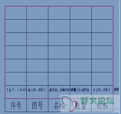

这样的,我是按照视屏教程里做的,所有的东西都一样的,但是我的bom表做出来什么都没有,连序号都没有,就出来几个格子。还有我看网上说要设置BOM的格式语法,在哪里设置,怎么设置。高手请指教
出来的就是这样的
出来的就是这样的

发表于 2014-9-2 15:37 | 显示全部楼层
是不是字体太小了看不到了?
或者是你零件当中没有BOM表需要的参数!

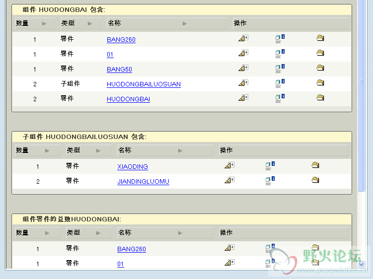

零件当中应该有BOM表哪些参数。还有我的材料清单好像也有问题,是这样的

发表于 2014-9-2 16:40 | 显示全部楼层
你这个bom表不会是在格式里做的吧!
 楼主| 发表于 2014-9-2 16:45 | 显示全部楼层
不是啊,在绘图里做的,有什么经验交流一下

发表于 2014-9-2 23:04 | 显示全部楼层
定义好重复区域,更新表

发表于 2014-9-11 14:10 | 显示全部楼层
首先你要检查是否在重复区域---属性里定义了"无多重记录",如果定义了还不行,那就看你是不是用的是drw格式.如果你直接用drw文件做模板会出现这种情况,换成格式文件frm文件就不会了.如果你不习惯调用frm文件,可以将用frm格式做好的模板直接导入新建的drw模板文件.导入方法百度可以找到.
 楼主| 发表于 2014-9-11 17:47 | 显示全部楼层
谢谢大家的指教,这问题已经解决
